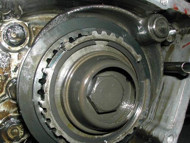

- BV5 004 (Small).jpg (61.96 Kio) Vu 4477 fois

Je n'ai jamais démonté une boite de vitesse et n'y connait pas grand chose, mais il ne manque pas des dents sur l'image que l'on voit?

Merci Eric (s)
Pour les dents j'ai pas l'impression qu'il en manque;
Il n'y a pas de traces d'usure ou anormales sur le synchro de 5°,
sur la bague de synchro (int) les dents sont disposées de façon symétriques,
pas de limaille en fond de boite,
pas de traces suspectes sur le couvercle,
pas de jeu dans le gros écrou de bout.......

Re: Ce craquement qui m'agace....
Je confirme.
Je viens d'ouvrir une vieille BV5, en réserve, c'est tout pareil.
Chez les "vieux" c'est très fréquent qu'ils leurs manquent des dents....
Mais sur photo de l'Expert automobile sur BV5 on constate pareil.
T'as qu'a rouler en 4° sur les petits routes du 04 c'est bien suffisant...
Faudrait enlever le couvercle de boite pour voir si la commande de la 5° n'est pas défectueuse.
Après faut déposer la grosse vis (4) pour voir l'état de la bague de synchronisation coté intérieur.
