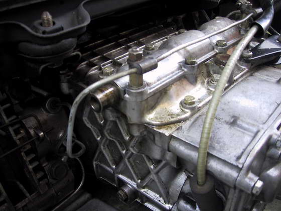

bonsoir, sur mon break j'ai apperçu une fuite d'huile de boite. A priori par le dessus de la boite. j'ai démonte la partie supérieure et là il y a 2 joints toriques qui ont l'air bien lâches. un coté c'est super simple à changer en revanche, comment passe t-on l'autre? a moins de coupé le joint et de le coller à la loctite je ne vois pas.

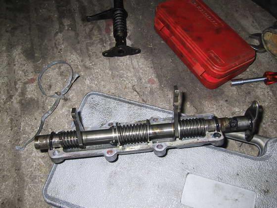

Je me suis débrouillé avec un collègue mais comment remet-on aisement l'axe avec levier et tous ces ressorts/rondelles. il y a encore un outil spécial?
le couvercle supérieur est monté avec joint papier mais le couvercle "chapeau" est monté à sec?

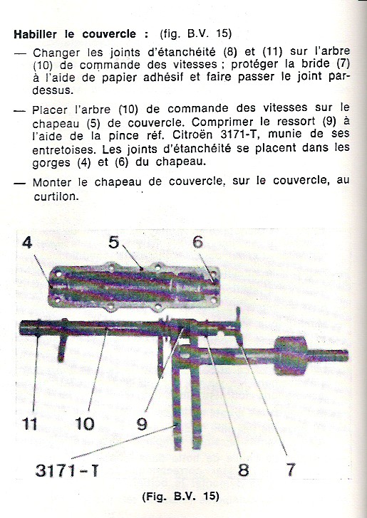

La réponse en image...

Merci eric pour cette photo. Donc si j'ai compris le joint torique passe en force!! il est si elastique que cela!
Deuxième remarque l'image montre un levier de boite 4, moi j'ai une boite 5 (oui petite entorse à l'origine) donc il y a un ressort en plus... il me faut 2 pinces alors!!
troisième remarque: qu'est ce que le curtillon? une pate à joint?

Les joints nitriles sont très souple et élastique mais fais le tièdir avant pour être sur qu'il ne casse pas.
Il doit quand même s'allonger du bouble.
