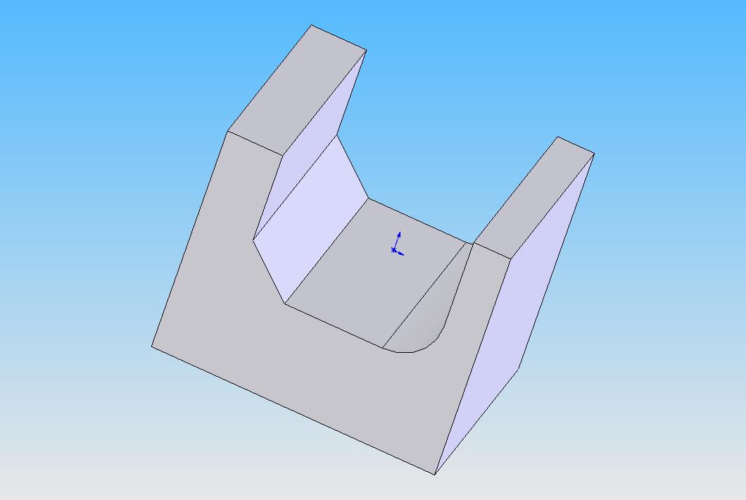

merci de me dire ce qu'est un congé de 3mm de diametre ?

Sur la pièce dessinée ci-dessous, tu peux admirer à gauche un chanfrein et à droite un congé. Le congé étant un raccord réalisé à l'aide d'une portion de cercle, on peut le dimensionner en donnant son rayon.
