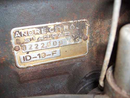

pouvez vous m'aider à identifier cette plaque moteur? Je pensais qu'ID19F, c'était un type d'auto (familiale), pas un type de moteur?

je ne vais pas faire avancer le schimblic: effectivement, je ne trouve rien dans mes bibles. Quelle est le modèle et l'année du chassis d'ou provient le moteur, si vous l'avez encore, que l'on cible un peu les recherches.

Sur les anciennes (les 3 paliers) il n’y a pas de type moteur comme sur les récentes (5 paliers) type DX, DY3 …
C’est donc le type voiture qui sert, ID19, DS19, ID19F ou P…
Jusqu’en 1965 il n’y a (pour DS) que 6 types moteur en 10 ans…alors le type moteur ne sert pas comme sur les modernes ou il y a plusieurs types moteurs pour la même année.
En outre le n° de frappe à froid est sur le châssis devant et sous la sphère AVD et non sur le auvent sous le pare brise de 63 à 67.
Chez Peugeot au même moment il n’y a pas non plus de type moteur d’inscrit sur le bloc, mais les types moteurs existent bien XC5 en 3 ou 5 paliers…

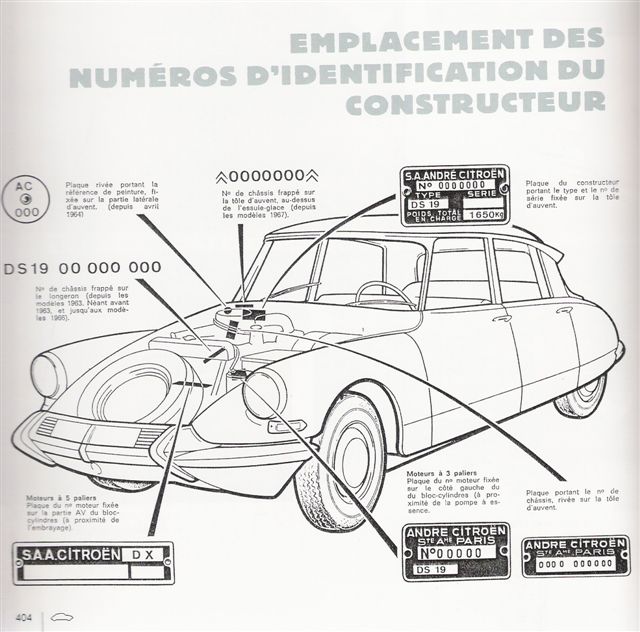

Sur le livre d’Olivier de Serre page 404…il y a l’explication.

Merci de ta réponse qui m'éclaire, Eric.
Si je comprends bien, les plaques moteur de 1911 comme celle dont j'avais mis la photo (un break de 63 pour répondre à la question de Gilles) portent les lettres:
"DS 19" :moteur 75ch pour DS19 1955-1961
"DS 19" :moteur 83ch pour DS19 1961-1965
"ID 19F" :moteur 66ch pour ID break et dérivés 1959-1965
"ID 19F" :moteur 83ch pour ID break et dérivés 1959-1965
"ID 19P" :moteur 66ch pour ID 19 berline 1957-1964
"ID 19P" :moteur 75ch pour ID 19 berline 1965
"ID 19P" (?):moteur 81ch pour ID 19 berline 1966
"ID 19" (?):ID 19 normale berline à moteur 62ch de 11, 1958-59
Pour les deux derniers de cette liste, il me reste un doute sur les lettres que j'ai proposées. Qu'en penses tu?

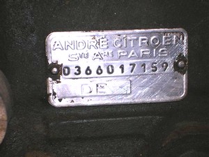

Sur les plaques moteur des Id 81CV 3 paliers (08/1965->08/1966), il est inscrit "DE".

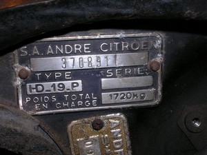

"ID-19-P" est inscrit sur la plaque chassis et également frappé à froid avec le meme n° de série que cette dernière sous la sphère droite comme l'indique Eric W.

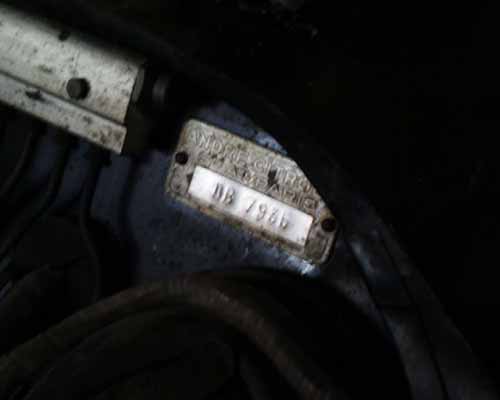

Oui mais sur cette DS19 de 1957 (celle de Christies à Retromobile), le lis une plaque qui commence par DB?
(DB 7936 exactement)

ahhhhh ce serait en fait le numero de chassis si je regarde un peu mieux le schéma du livre d'O De Serres?
Dommage, je n'ai pas la photo de la plaque moteur alors.
