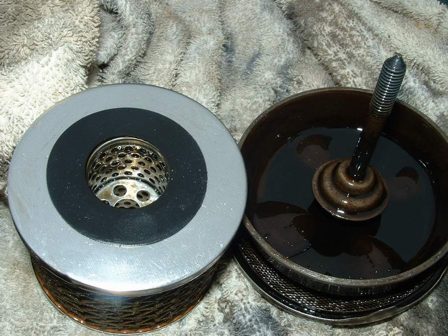

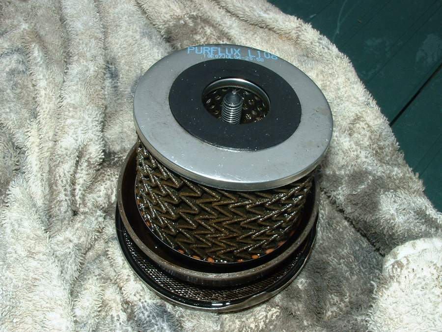

redemontage et voici les photos recto verso du nouveau filtre, je n'aperçois pas les détails que tu me précises.
- DSCF0027.JPG (108.47 Kio) Vu 3027 fois
- DSCF0029.JPG (92.81 Kio) Vu 3027 fois

Ce n'est pas du filtre dont Michel parlait, mais du sens de la crepine ( fleches a faire correspondre )
