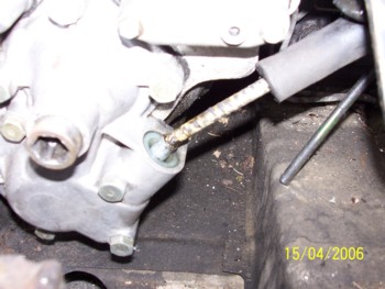

Mais une autre question:
Quelle vis de maintien? je ne vois rien!
- 100_0155.JPG (116.34 Kio) Vu 2768 fois
Franck Chenevier
Re: Cable compteur
on voit au moins un boulon qui sert à fixer ce cable,le premier à partir du haut

Merci à tous les deux,
j'ai réussi à retirer le cable, excusez moi mais je me suis levez pour aller au travail à minuit et je suis renter à 16 heures donc je suis pas trés frais
