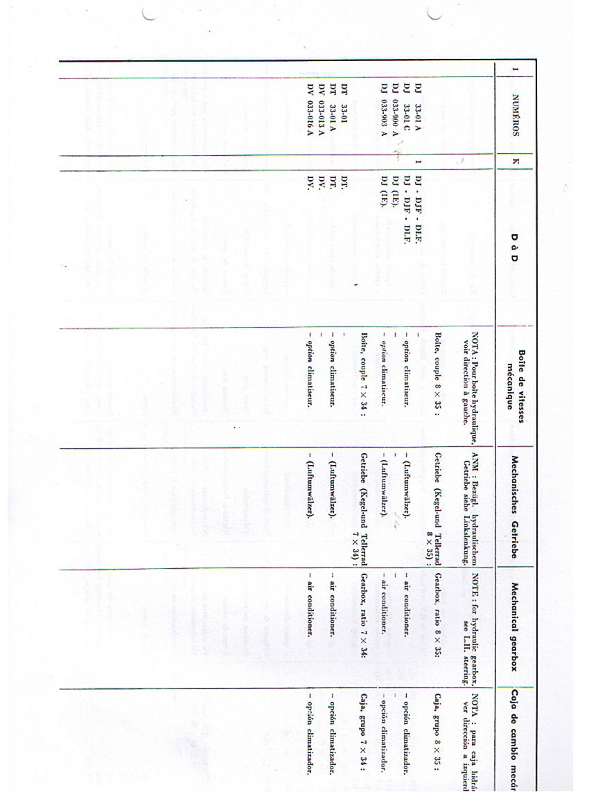

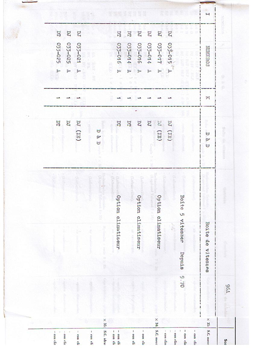

Voici une copie des manuels de pièces détachées 1970, peut-etre que ça va éclaircir les choses?
- Photo 074.jpg (92.39 Kio) Vu 5670 fois
