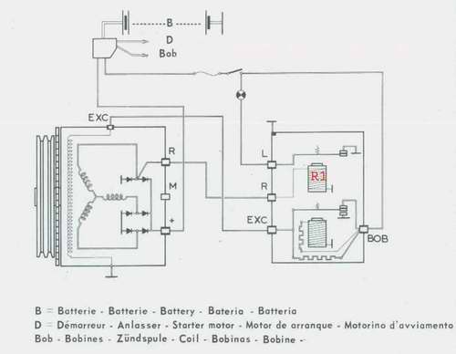

Tu as raison Michel, avec un schéma, c’est plus simple.
Sur une DS avec BVH:
Le point de masse du contacteur de démarreur est le même que celui du témoin de charge de l’alternateur. C'est-à-dire la borne L du régulateur de tension.
Cette borne L n’est reliée à la masse que lorsque que le bobinage du relais (R1) n’est pas excité.
En fonctionnement normal, le relais (R1) est excité lorsque l’alternateur débite, présence de + 12 Volts à la borne R . Ce qui déclenche l’extinction du témoin de charge et l’impossibilité de commander le relais du démarreur.
En cas d’anomalie de diode (passante dans les deux sens), la borne R est sous tension continuelle, le bobinage du relais (R1) est alimenté en permanence. Ce qui supprime le point de masse de la borne L.
