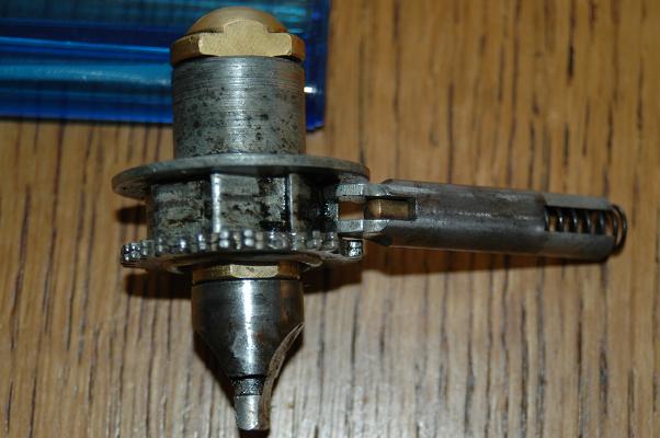

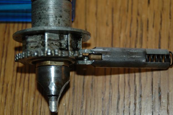

Voilà, je suis en train de remonter mes etriers de freins et j'ai un doute!
Au sujet du cliquet de rattrappage du frein à main, c'est photo 1 ou 2?

J'aurais dit la photo 2 mais il me semble que lors du montage le doute s'en va tout seul puisque le guide impose la position.
Par contre il semblerait que le mécanisme ait besoin d'un dentiste....
Et il faut le remonter avec une grosse dose de graisse silicone le mécanisme grippe très vite.
