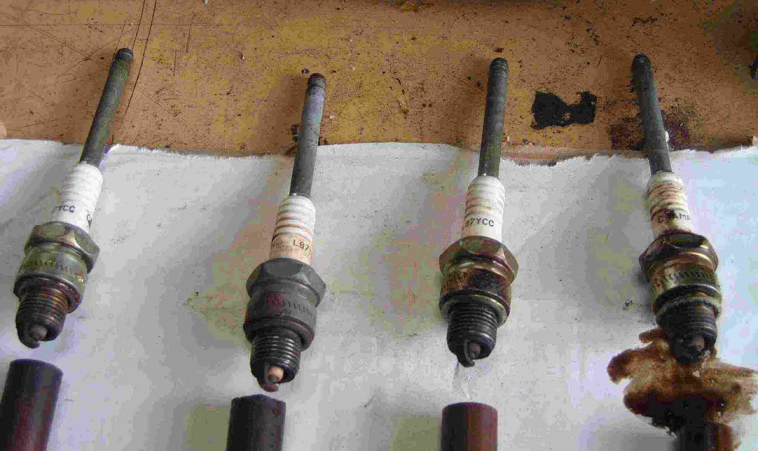

Bonjour à tous
Quelques photos des bougies
- bougies 23 ie 004.jpeg (126.92 Kio) Vu 4555 fois
- bougies 23 ie 005.jpeg (118.71 Kio) Vu 4555 fois
- bougies 23 ie 003.jpeg (125.15 Kio) Vu 4555 fois

Et bah... bien grasse ces 2 premières bougies... Avais tu de l'huile lorsque tu as oté les tubes isolants en bakelite? Si c'est non, il n'est pas trop normal d'avoir des filets aussi "gras" à mon gout.
Je sais que ce n'est pas ce qui a de plus simple et de moins risqué (casse de goujons) mais pour y voir plus clair sans déculasser, tu en saurais plus en démontant ta pipe d'echappement. Peut etre qu'un ou deux cylindres "fonctionnent" à l'huile et tu en trouverai des traces dans la pipe.
