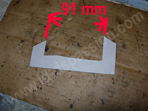

fiche Op D.133.0
http://www.ideale-ds.com/w-agora/extras ... ique/notes
Hauteur sous support 91mm +2mm -0

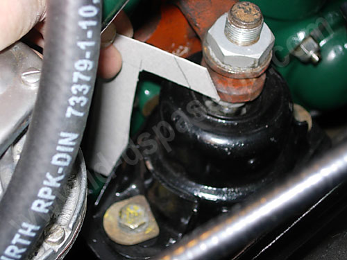

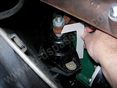

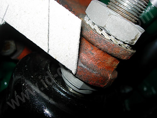

Pour les réglages des supports moteurs
Faire un gabarit dans un carton bien épais, puis vérifier en l'appliquant comme indiquer sur les photos... Sur la dernière photo il manque l'écran de chaleur, replacé depuis.
