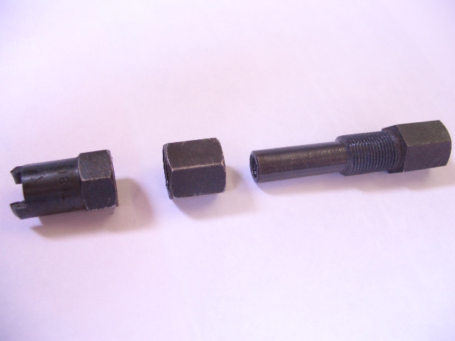

Voila un aperçu de l outil
ma ds 015.jpg (108.13 Kio) Vu 3549 fois
