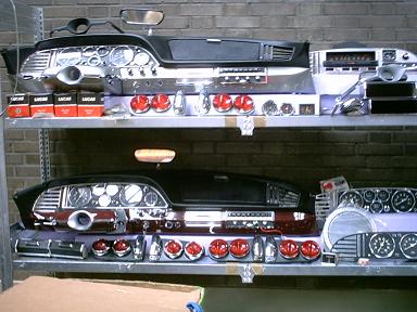

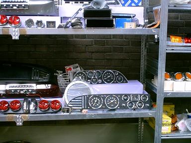

Dis-donc, Le Ouf, elle se trouve où cette caserne d'Ali Baba dont tu publies les photos ?!!

B'soir!
Pour répondre à Philou, c'est dans mon garage, mais j'en ai de trop et je vends le tout à 10€, c'est correct n'est-ce pas ?
meuuuuuuh non!!! j'aurai bien aimé.......(les avoir, pas les vendre!)
Ces photos proviennent du Citromobile 2004 d'Utrecht en Hollande, et je vous assure qu'il y a de quoi halluciner!!

Bon sang, ces photos, ca fait mal aux yeux... Dire qu'il suffirait d'avoir les cotes de ces petites merveilles pour pouvoir en refaire faire, les Anglais sont specialistes de ce genre de travail... Rogntudjuuu!le ouf 76 a écrit :Salut Pascal!
Je ne pense pas que l'on puisse monter ces éléments!
Ce n'est que mon avis...
Pourquoi penses-tu que les elements du tableau de bord de GS jusqu'a 1979 ne peuvent pas s'adapter?

... ce qui signifie qu'il y a encore des stocks disponibles, quand on croit qu'il n'y en a plus! bref on a le droit et meme raison de croire au Pere Noel, meme en Juillet!le ouf 76 a écrit :B'soir!
