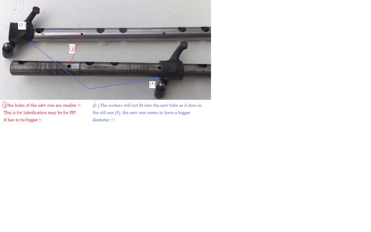

Message par Tahar Yacoub »
Salut.
J'ai commande un kit pistons etc pour ma DS23IE mais les poussoirs n'entrent pas dans le guide diametre plus large que le vieux aussi les trous de graissages sont plus petits est ce normal ? regarder la photo jointe.
Cordialement
Tahar
Re: Tige gide soupape
Message par WAGNEUR ERIC »
Non pas normale pour les ei de mémoire c'est plus gros.

Tahar Yacoub
Chez citroworld en Hollande.Il est bon mais parfois il se gourre avec les moteur carburateur. La 23ie necessite beucoup de lubrification d'ou les troussont plus larges
mais je ne comprend pas pourquoi le diametre est plus grand
Le probleme c'est que jre dois attendre pour finir de remonter mon moteur de ds23ie.
