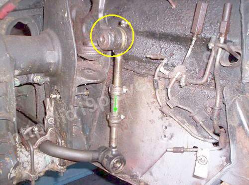

j'ai un problème de tenue de route sur une DS23, elle flotte a gauche et a droite rendant la conduite dangereuse au dessus de 70km/h.
J'ai verifié les jeux au rotules de pivots, rien
Tous les réglages du boitier de direction ont été refaits, même le croisement de pressions.
Maintenant je m'oriente vers la barre anti roulis et j'ai constaté un jeu important sur cette rotule
-photo jointe-
Quelqu'un a déjà changé cette pièce
Apparemment personne ne fournit cette rotule seule. (1 coté barre anti roulis et 1 coté levier de suspension)
Donc je pense que j'ai me mettre en quéte d'un levier complet avec une rotule sans jeu.

La cuvette des rotules peut se resserrer, il y a un ressort de cuvette et un écrou mâle, que l'on resserre avec un fer plat plié.
Le jeu disparaitra.
Tu peux essayer avant de tout remplacer.
Sinon on peut remplacer que la partie "guignol" de vérin avec les butées caoutchoucs.

bonjour
j'ai rèussi a oter la goupille et le bouchon sans déposer la biellette en photo
le ressort et la petite coupelle sont en bon état. Je vais remonter en serrant plus fort tout en espérant retomber dans le trou de la goupille puis bien bourrer de graisse.
Car je ne me sens pas le courage de tomber la barre stab et tout le demi train.
Pour l'instant je refais les rotules de pivots, cardans et biellettes de direction.
Autre question au passage, les roulements de roues ne se graissent pas ? Car je trouve qu'ils croustillent.
Comment controler les fixations de train avant et ou regarder ?

Il n'y a pas de graisseur sur les roulements de bras, c'est bien le soucis.
Qu'ils aient l'air de tourner légèrement par à-coups est habituel, par contre s'ils ont du jeu "horizontalement", c'est que les roulements ont des billes carrées...

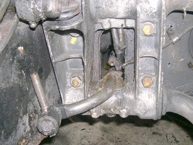

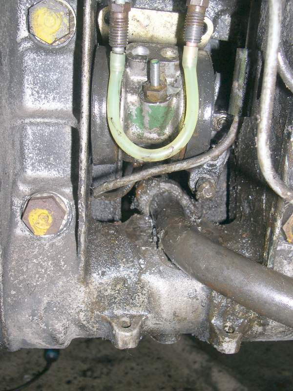

merci de vos réponses, d'accord pour les acoups, mais ils n'ont pas de jeu, je suis donc rassuré
en revanche je me suis rendu compte que la barre stab avait du jeu dans ses paliers (pour ne rien gacher)
donc hop dépose des paliers, je récupere les cales et les rectifie légèrement

Il faut changer les paliers plastique et ne pas diminuer l'épaisseur des cales.

Bonjour. Du jeux dans les rotules et paliers de la barre anti-roulis ne donnerait pas cette sensation de flottement mais plutôt des bruits (chocs, claquements) au passage des aspérités et creux de la route. Si tu as vérifié l'absence de jeux au niveau des rotules supérieures et inférieures de moyeu, au niveau de la crémaillère et des biélettes de direction, sans oublier les relais, si, en position "ligne droite", le galet est bien calé au creux de la came en alu sur le tube de direction (très important) alors, vérifie l'état des ancrages de demi-train avant (5 par côté). Ceux-ci ont tendance, avec les moteurs les plus puissants, à se dessouder rendant la voiture "flottante"... Parfois, cela se traduit par des craquements lors des changements d'appui, parfois rien...!
