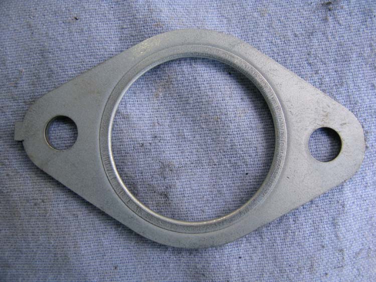

Bonsoir
Quelqu'un sait t'il si le sens des joints d'échappement à une importance.
Voir photo

Le sertissage coté de la pièce la moins chere donc collecteur pour culasse / collecteur.

Ok
Si j'ai bien compris ce côté là c'est celui qui est côté pipe d'echappement?

Si c'est le joint entre culasse et pipe oui.
Si c'est le joint entre pipe et tube non ce sera le coté tube.
