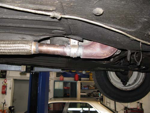

Bonjour à tous.
Pouvez-vous me dire votre méthode pour ne plus avoir de fuite à ce niveau ( voir photo) je mets de la patte mais ça tiens pas longtemps. La solution serai de mettre un collier en U mais il semble que les goujons de la culasse n’aiment pas.
Deprisa
web DS23 sur le pont (3).jpg (65.61 Kio) Vu 2525 fois
Re: fuite au raccord d'echappement.
Message par WAGNEUR ERIC »
Il faut insérer un clinquant ente le tube et le flexible (pas trop beau d'ailleurs).
LE clinquant peut être un cannette de coca qui entoure le tube et tu enfiles tu flexibles puis tu serres cette fois c'est "étanche".
