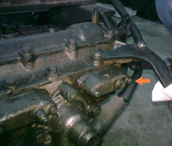

Bonjour, sur une Dsuper boîte 4 je voudrai installer les feus de marche arrière.
Côté cablâge éléctrique pas de problème mais sur la boîte il faudrait changer une pièce pour pouvoir y ajouter l'interrupteur de M-AR, s'agit-il bien de celle de la photo ? où et qui pourrait me la fournir ?
Peut-être est-il possible de modifier celle-ci tout simplement.
Merci à ceux qui l'ont déjà fait de m'éclairer un peu là-dessus.

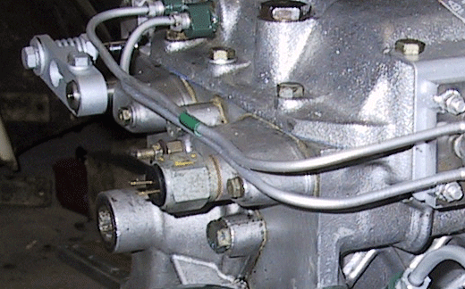

Bonsoir Adrien ou Olivier,
Voici une photo d'un contacteur de marche arrière sur ma BVH.
C'est également une boite 4, qu'elle soit hydrau ne change rien.
Maintenant pour t'approvisionner cette pièce, je ne sais pas trop ou.
Pour le mode opératoire c'est simple:
Dans les fichiers pdf, recherche le NI-146-71-D.

Re: Marche arrière sur boîte 4
Merci Eric, c'est donc bien cette pièce-là, et bravo pour cette belle photo, donc soit je la trouve -mais oú?- soit j'en vois une et je suis capable de modifier ou de refaire la mienne.
Y a-t-il un risque à la démonter ? (du genre arbre qui se décroche, joint qui tombe, roulement qui se déboîte,....)
Bonne journée.
Bonne journée.
A ma connaissance, pas de risque au démontage.
As tu regardé le pdf que je t'ai indiqué?
