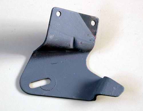

Après plusieurs semaines (des mois serait plus exact) chez le carrossier pour une peinture complète (rouge de RIO), j’ai enfin récupéré ma DS 21 que je m’active à remonter.
J’avais préalablement démonté le toit pour changer le joint et le ciel de toit ainsi que tous les éléments de carrosserie (baguettes, poignées, pare-chocs, jupe, custodes….)Cette démarche me permettant de réduire les coûts de main d’œuvre, d’être sur du résultat final et surtout de retrouver toutes mes pièces…Malheureusement, je me retrouve avec deux éléments que je n’avais pas démontés moi-même et je ne sais pas d’où ils proviennent.
Quelqu’un pourrait-il me renseigner à partir de La photo jointe ?

- PIECE_RECTO.jpg (12.04 Kio) Vu 7002 fois

cette piece ne m est pas inconnue mais je n ai pas de reponse pour l instant

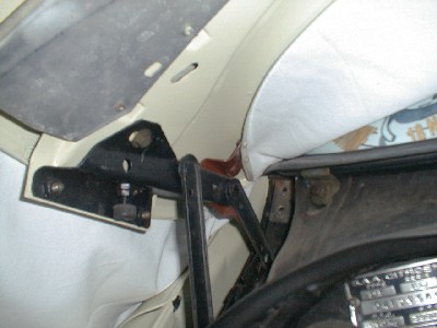

ca m a empeche de dormir
cette piece vient du capot avant
voir photo (piece en marron)
a plus seb

- Piece_inco.jpg (27.44 Kio) Vu 7002 fois

Bravo Sébastien pour la bonne réponse «pièce inconnue» Référence D 852 122 pour le coté Gauche et D 852 122 a pour le coté Droit.
