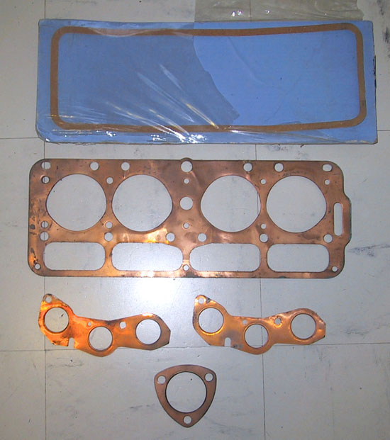

Mon père m'avait donné un joint de culasse pour DS mais je ne sais pas à quel type il correspond.
Voici ce qu'il y a écrit dessus:
Excelsior 80531.
Ensuite il y a ces 3 pieces (joint), font il parti du kit joint de culasse?
Sinon voici les références marquées dessus:
Pour les 2 pièces identiques: 452M996
Et pour la toute seule 300M324
Merci à vous

Le premier en haut est celui du couvre culbuteurs.
Le joint seul en bas est celui d'un tube d'échappement et la paire va entre la culasse et le collecteur
Mais ca ressemble fortement à du traction tout ca!

Peut etre seb car le joint de cache culbuteur est en caoutchouc sur les DS non?
Alors ce serait un kit pour traction!
Mais si la paire de joint à 3 trous est fait pour le collecteur d'echappement, c'est une 6 cyl! il faut vraiment que je me mette à la mécanique pure et dure pour que je puisse connaitre un peu mieux tout ça!

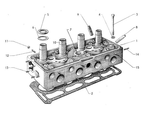

Je confirme, c'est pas DS à priori
Sur le joint de culasse, c'est pas les mêmes trous, et le joint de cache culbu est bien en caoutchouc.
Si quelqu'un a des info pour ce modele de joint de culasse (traction?) me dire par mail. (car hors sujet)

Sur la 11 le cache culbuteurs est aussi en caoutchouc (c'est bizare le tiens en cuivre)
et pour les trous de collecteur sur la culasse c est 2 pour l admission (1 par paire de cylindres) et 4 pour l'échappement (classique) -tout ca du même cote!-

Merci seb pour cette info. Le premier joint en haut de l'image est un joint en liege et non en cuivre. (joint de cache culbuteur a priori).
Re: identification joint de culasse
cela s'apelle une pochette de rodage et cela ne correspond pas à un modèle DS. Par contre te dire sur qoui cela se monte ??
En tout cas, tout ceci est en excellent état.

et non franck ce n est pas une "vrai" pochette de rodage : il n'y a pas les joints de queues de soupapes!
mais je certifie c'est du 11 (perfo ou 11D ?)

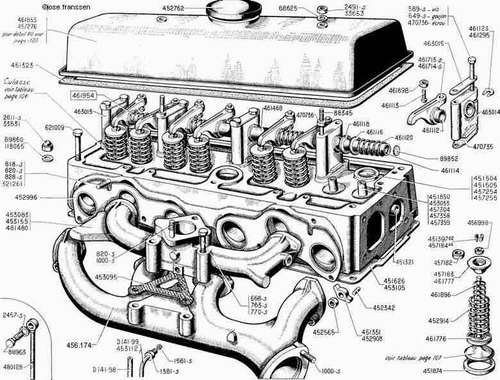

Eric, j'ai trouvé ce document qui pourra peut-être faire avancer le schimilili...blic?
Légende de la photo : traction avant 55.
réf. 451323 liège
réf. 452996 pipes
réf. 451626 ou 453105 culasse
le dernier étant peut-être le joint du collecteur échappement.
réf. 451323 liège
réf. 452996 pipes
- culasse_tract55.jpg (44.29 Kio) Vu 8698 fois
