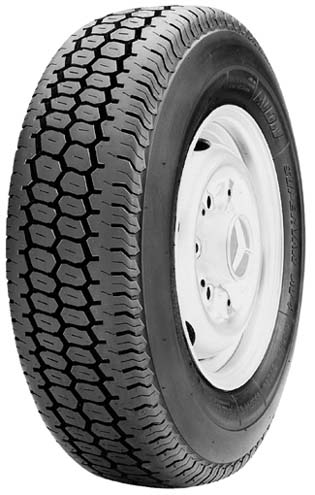

Comme je suis aussi à regarder mes pneus (ben oui je vais faire repeindre les jantes) sur mon ID19b de 1968, j'y vais de mon commentaire.
A l'arrière il y a des XAS en 155 et à l'avant des 180 Hankook. Et les Hankook c'est moche, la silhouette de l'auto est vraiment enlaidie je trouve, même si il sont très économiques. Le plus dur maintenant ça va être de trouver ces Michelin. Marc Faidherbe parlait aussi de Wederstein (excusez l'orthographe), qui ont l'air pas mal. Je me renseigne, peut-être que le père-Noël sera généreux
