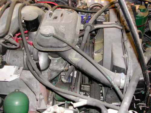

salut,
En attendant plus d'info, j'ai une photo qui nous informe sur l'emplacement du compresseur.
la pompe doit avoir trois gorges et une courroie sur les deux reliées à la poulie du volant moteur.
- 01 6242.TMP (48.82 Kio) Vu 7824 fois
Re: compatibilité pompe HP
Petite modification.
Si l'on regarde bien la photo, le climatiseur est entrainé grace à la poulie de la pompe à eau.
La pompe hydraulique se trouvant bien plus bas, il n'y a donc plus de problème pour la boite hydraulique.

Et oui Michel, la poulie trois gorges est sur la pompe à eau avec l’option climatiseur.
Ce n’est pas du point de vue technique la solution la plus rationnelle, les contraintes sur l’axe sont effectivement importantes.
