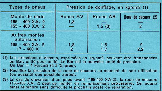

Bon mais sur la notice d'entretient de la voiture on parle de "autre monte autorisée" le 17-400.Voila ma question, a quoi ressemble le 17-400 et est-il dispo ailleurs que chez notre negrier national à qui je n'ai pas envie de refiler plus de 4000 balles, meme si c'est du bon et de l'origine

Sait pas mais c'est bien donné en monte autorisée sur le tableau de la notice d'entretient alors?
