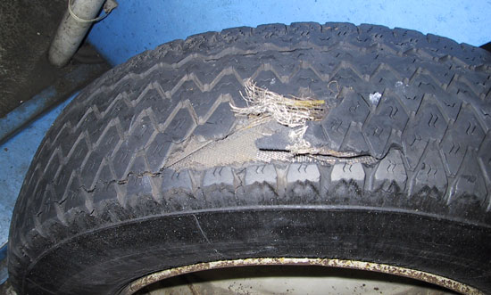

C'est vraiment pour te faire plaisir eric: photo d'un pneu michelin acheté d'ocass et ayant tout de meme parcouru 8000 km depuis l'acquisition: arrachement partiel de la gomme sur la bande de roulement. Roue montée à l'arrière. Maintenant j'ai monté des pneus neufs Hollandais!

Merci Eric
Bien déchappé !
J'avais eu un pneu qui avait explosé en me déchirant la tôle de l'aile AR sur l'autoroute la tôle intérieur de protection était comme moulée sur le corecteur de hauteur ...

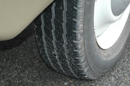

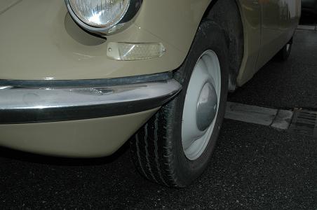

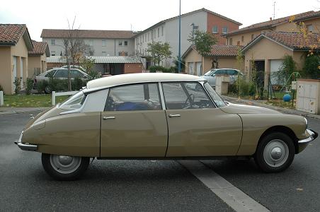

Hello!
Je ressort ce sujet car j'ai suivi un conseil qui y etait donne au sujet des pneus de camionettes. J'en ai commandé 4 sur ce site pour 64 euros piece port gratuit et les ai montés (avec chambres neuves evidemment). Et bien je suis extremement satisfait. J'ai pris soins de choisir un profil pas trop utilitaire, et honnetement c'est pas pire que l'aspect du vreideistein en 15 pouces.
La il fait nuit, mais demain matin je met des photos.
Je peut maintenant promener mes deux petits garçons sans que mon voisin ne me traite de pere inconscient, et en ne neutralisant pas la restauration de mon auto pour les 15 ans qui viennent (rapport à l'economie par rapport à 4 beaux Michelins)

Bonjour!
Oui Eric d'origine, c'est bien du 165/400 en metrique.
En pouce l'equivalent au niveau circonference, c'est à peu pres 175/75*16.
Au niveau du montage, comme effectivement le 16 pouce est legerement plus grand, il faut prendre garde à bien centrer le pneu sur la jante, et pour cela bien savonner le talon!
Comme cela, il n'y a aucune raison que le pneu déjante! Mais cette opinion n'engage que moi!
Je joint quelques photos, au niveau esthetique, cela ne fait pas trop tuning agricole je trouve! Donnez moi votre avis.(même si les photos ne sont pas top, il fait un temps de toussaint ici!)
