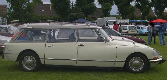

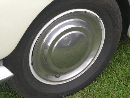

Alain 09
Re: pneus 205 70 R 15
Message par Alain 09 »
A Nogent le Rotrou, il y avait un break 23 (FH avec clim !) et pneus michelin Premacy en 205/65-15. Avec les ailes de break, ça avait l'air de bien passer.
