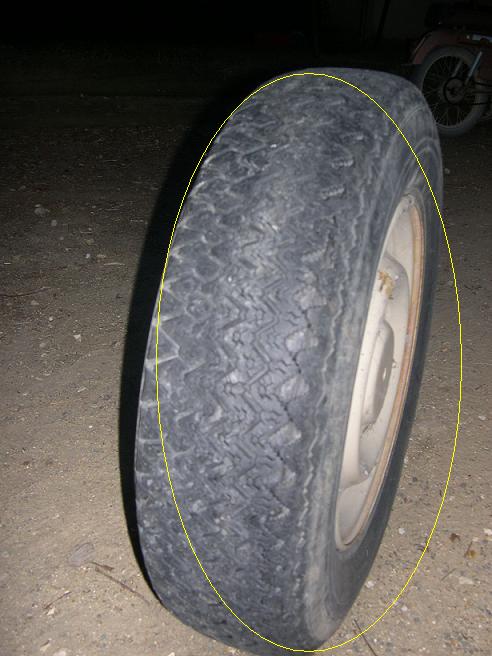

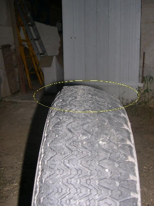

Pour ceux qui achètent des pneus d'occase PRUDENCE, voilà un XAS qui avait tres bonne mine il y a quelques centaines de KM, ce pneu a laché en quelques dizaines de km apres avoir roulé pres de 1000km en six mois. Il faut voir le decalage des sculptures du au decolement de la bande de roulement du flanc bien visible en examinant les dessins de rive de la bande de roulement. Du coup le profil de la bande de roulement en a pris un sacré coup.
C'est un pneu ancien ,pas rechappé

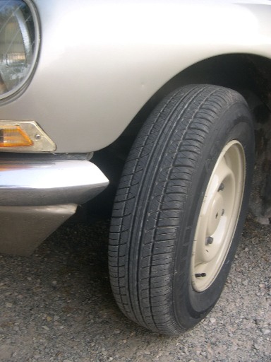

Cà y est c'est fini! j'ai mes deux Hankook qui sont montés, ce n'est bien sur pas le look des michelin XAS mais çà fait une opération à 190.00€ ttc avant équilibrage à prévoir dans quelques centaines de km. Les quelques dizaines de km faites depuis le montage ne révèlent aucun comportement particulier, ils m'ont même parus très agréables
Ce chantier m'a permis une fois de plus de constater que les professionnels qui s'occupaient de cette voiture pour le compte de son ancien propriétaire,n'étaient pas toujours sérieux puisque j'ai découvert en cours de chantier que cette voiture avait à l'avant des jantes de dimensions différentes: une de 5 pouces à gauche côté ou le pneu s'est ouvert, et une de 5.5 pouces à droite... Ceci étant dit lors de mes démarches j'ai aussi pu constater qu'il y avait des gens sérieux comme le magasin "roady " de la ferte-bd / cherreau (72) et un artisant en pneumatique de st pavace (72) près du mans qui semble avoir une grande maitrise de son metier de travail (réparations, pneus orphelins, vente..)sur les pneumatiques,...j'ai cru comprendre qu'il avait d côté une paire de XAS mais pour sa DS !!!..
Une petite photo des K702 185.80.15 pour en finir..à moins que des questions ne remonttent
