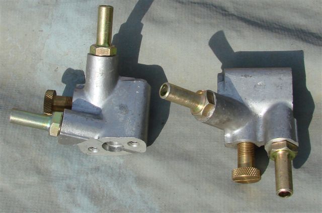

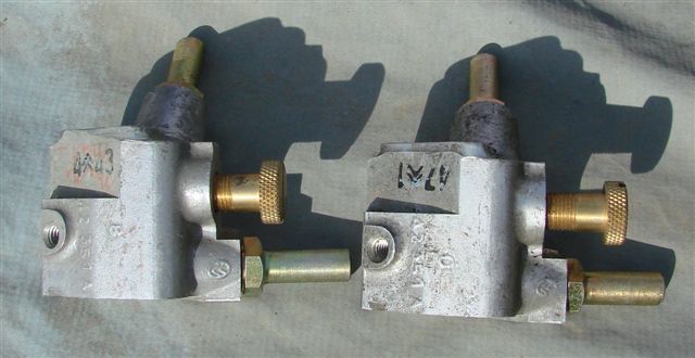

De laquelle as tu besoin ?
Je ai des ie "neuves" la partie air.
On voit le marquage Citroën.
On remarque aussi la partie sur laquelle la partie hydraulique vient se monter.
