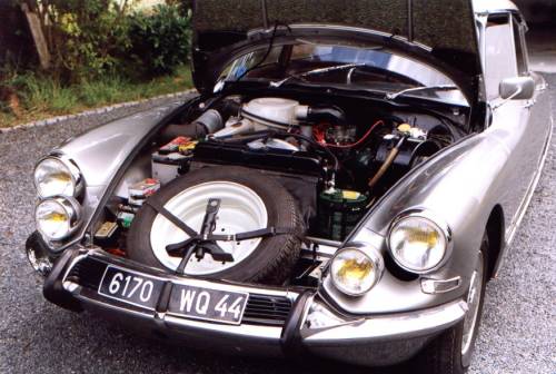

Une vue de ma pauvre molygraphitée, bradée pour ne pas risquer la casse moteurfranck_38 a écrit : wouais suivez l'exemple de stéphane, vendez vos vieilles caisses huilées à la moly !
