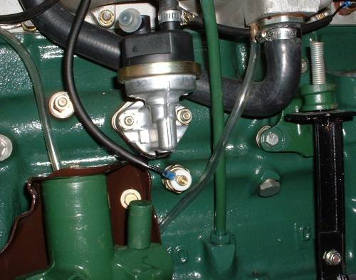

Ca y est, je l'ai trouvé : il est sous la pompe à essence, à coté du conjoncteur !
- Mano_huile.jpg (31.81 Kio) Vu 14546 fois

Bon là z'avec une si jolie photo (bien refait le moteur !) si tu nous dis qu'il n'y a pas de trou....ton bloc est borgne !!! t'es sûr d'avoir une DS pas une Panhard ????

Re: ou est le mano d'huile ?
Ce n'est pas mon moteur mais celui qui était exposé sur le stand d'IDéale DS à Rétromobile 2002 !
Moi ça me va... du moment qu'on voit le mano d'huile !
