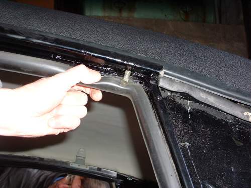

Pour la gouttière : j'ai coupé la partie malade (de chaque côté des portes avant), reformé un profil et soudé bord à bord avec un MIG.
Le tour a bien sûr été décapé à blanc, protégé (Rustol) et repeint à la peinture epoxy à froid (Restom)
Après si ton tour de pavillon a été refait il y a 3ans.....où cela a été mal fait ou il y a fuite le long des quelques 6 boulons qui le retienne.....un mastic "moderne" résiste plus longtemps que cela s'il est mi en qualité et en quantité (faut que ça bave).

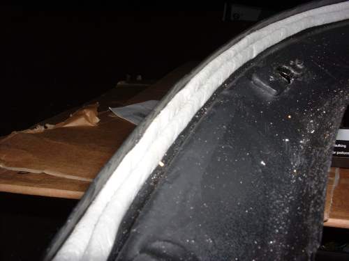

Une 23... donc il s'agit vraisemblablement d'un toit collé ?
La solution employée sur ma DS20 :
- dépose des profils de finition inox
- dépose du joint de finition
- nettoyage du bord de pavillon et joint Solbit
- traitement au Rustol par dessus le Solbit
- réfection de l'étanchéité au mastic polyuréthane carrosserie (attention, ne pas employer de silicone !)
- mise en peinture du pavillon
- remplacement du joint de finition
- repose des profilés inox après polissage
Aucune fuite depuis ce traitement en 1997... la DS20 n'étant pas encore sortie du garage ! Un site à faire tourner ou une DS à terminer, parfois il faut faire des choix

J'ai procéder de la même méthode que Stéphane sur ma DSUPER et ma 23. j'ai cependant coupé au cutter la partie du joint solbit visible sur tout le tour du toit puis fait un joint polyuréthane. la dsuper a dormi pendant 4 ans dehors à Vannes(56) et pas une goutte...

Même les toits "collés" sont boulonnés (environ 6 boulons) et quelquefois cela fuit par là
