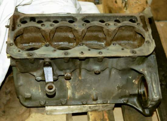

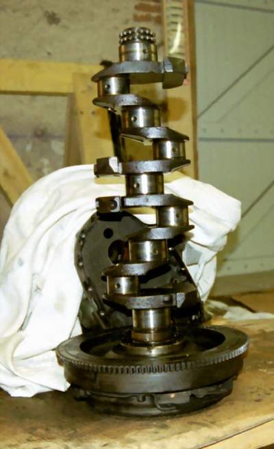

Re: Nettoyage moteur
Toujours d'accord pour la méthode de lavage sur moteur quand il est dans la voiture ou déposé mais entier.
Le mien est entiérement en piéces détachées (voir photos) et ça me fait un peu peur de passer un vilbrequin ou une culasse au Karcher.
plus. Julien

- Vilbrequin.JPG (28.65 Kio) Vu 10588 fois
- Bloc.JPG (28.74 Kio) Vu 10588 fois
Julien tu aurais mieux fait de nettoyer l'extérieur avant de démonter !
Ma méthode perso :
- badigeonnage au gasoil, avec un pinceau "à nettoyer" (gros poils nylon) pour diluer le cambouis
- pulvérisation de "nettoyant moteur" (dégraissant émulsionnable à l'eau)
- rinçage au jet d'eau. J'évite le nettoyeur HP qui risque d'introduire de l'eau là où ce n'est pas souhaitable.
- séchage à l'air comprimé.
Dans ton cas je ferais :
- ma méthode pour toutes les parties extérieures
- puis, le nettoyage au gasoil uniquement pour les parties mécaniques internes (tout ce qui trempe dans l'huile moteur)
- mise en peinture : vert moteur pour l'extérieur, peinture spéciale pour les parties en contact avec le liquide de refroidissement
- pulvérisation d'huile de vaseline ou huile de stockage sur les plans de joints et autres parties métalliques non peintes.
Ma méthode perso :
Merci Stéphane, je vais essayer comme ça, je ne savais pas que le gasoil pouvait avoir un effet dégraissant, je pensais que l'essence était plus efficace (je dormirais un peu moins C.. ce soir)
La prochaine fois ce serais sympas de devancer mes niaiseries (genre démonter le moteur avant de le nettoyer) n'hésite pas : si tu sents que je vais en faire une préviens moi tout de suite ! On peut toujours réver non ?
plus. Julien
plus. Julien
Le gasoil n'est pas un dégraissant (d'ailleurs ce serait même plutot gras !) par contre c'est très efficace pour diluer un dépot épais genre cambouis, afin d'en faciliter l'élimination par un dégraissant.
