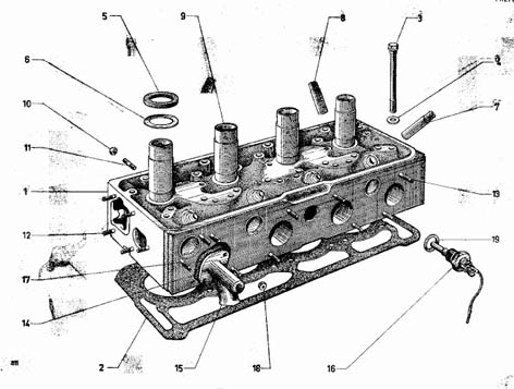

apres une virée de 240km, j'ai constaté qu'il y avait de l'huile ds les puits de bougies.
J'ai donc compris sur ce forum qu'il suffisait de changer les joints, et je voulais savoir s'il faut démonter les bougies pour enlever le cache culbuteur...ou si l'opération est réalisable en laissant les bougies en place.
d'ailleurs je ne vois pas vraiment où se trouvent ces fameux joints...

Bonjour Eric,
Pour déposer le couvre culasse, il faut débrancher les fils de bougies mais les bougies peuvent rester en place.
Les joints de puits de bougies sont repérés 5 sur le schéma joint.
Bonne réparation
Gérard

- Culasse.jpg (46.21 Kio) Vu 13752 fois
