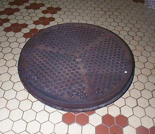

Bonsoir à tous,
Je me suis livré ce soir au démontage du boitier de filtre à air de ma DS (23ie) en vue de le repeindre, et j'ai eu la surprise au bout d'un certain temps à l'ouverture, suite à joint collé, d'extraire un truc immonde noirâtre dont je ne savais même pas que cela pouvait exister : le filtre (voir ci-dessous).
Ma question est la suivante : comment nettoie-t-on cette chose, dont il est dit dans la documentation dont je dispose, je cite : "Tous les 10000 km, nettoyer la cartouche du filtre à air suivant les instructions imprimées sur le corps du filtre".
Vu l'âge et la couleur du machin, je ne vois rien d'écrit de la sorte, aussi je suis bien embêté.
Qui pourrait m'éclairer ?

Re: Filtre à air
Salut, moi sur mon filtre y a rien d'écri...
Pour se genre de filtre, il faut soit de l'air comprimé, soit un bon bain d'escence avec légèrement d'huile..
Moi j'ai fait comme sa , sa marche et la DS marche beaucoup mieu ....
bye bye ...
bye bye ...

Re: Filtre à air
Bonjour Franck,
La méthode est celle indiquée par «tetedefou», tous les 10 000 km nettoyer à l'essence (éviter les solvants pouvant détériorer le plastique de l'élément filtrant), souffler à l'air comprimé (pour éliminer les vapeurs d'essence pouvant provoquer un emballement du moteur à la remise en route), huiler légèrement (deux bouchons de bidon d'huile) et laisser égoutter avant remontage.
La préconisation de 10 000 km doit être raccourcie en cas d'utilisation en atmosphère poussiéreuse ou mieux monter un filtre à air à bain d'huile pour roulage sur pistes.
Gérard

Re: Filtre à air
Merci à vous tous,
Faut-il carrément le laisser tremper dans l'essence (SP ou Super ?), et si oui combien de temps ?
Et comment faire si je n'ai rien pour produire de l'air comprimé ?

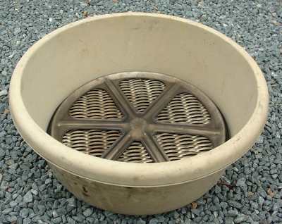

Re: Filtre à air
Personnellement, j'utilise une bassine ronde en plastique du diamètre de l'élément filtrant, j'y mets 2 à 3 litres de Super (ou SP 95 ou ce que tu as sous la main), je fais tremper le filtre en agitant régulièrement. C'est impressionnant de voir comme l'essence change de couleur à force de traverser le filtre !
Si tu n'as pas d'air comprimé, laisse sécher le filtre 1 jour ou 2 après un bon égouttage.

Re: Filtre à air
Erreur cher ami !!
L'utilisation d'une bassine ronde permet de forcer le flux d'essence à passer dans l'élément filtrant, grace au joint du filtre qui fait l'étanchéité en périphérie. Il faut choisir la bassine de manière à avoir un espace de 2 à 3 cm entre le dessous du filtre et le fond.
Avec une bassine carrée l'essence passe dans les coins, et le filtre ne subit qu'un simple trempage : efficacité amoindrie !!

Re: Filtre à air
Soit, je m'incline ; cela étant, question subsidiaire : ton filtre ne ressemble pas beaucoup au mien, mais il y a à mon sens certainement une explication rationnelle que tu ne manqueras pas davantage de m'apporter ainsi qu'à l'ensemble des internautes ds-istes ...
Merci de tes explications passées et à venir ...
Franck.
