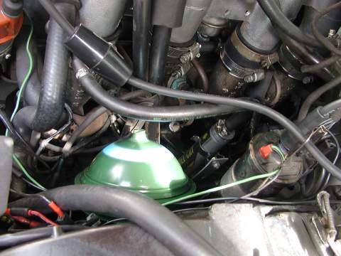

J'ai une Fuelcat sur ma Deesse 21 ie, depuis de 6000 km.
La voiture est tres performante.
J'ai jamais utilize aucun additif, l'allumage est standard.
Je suis tres contente.
