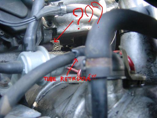

et bien pour tout vous dire j'ai remarqué l'absence d'un tuyau sur la culasse coté droit, a coté de lapremeire bougie, est ce que celui ci dont parlez ? sinon, j'ai aussi une "buse" vie sous le collecteur je pese qu'il manque aussi un raccord.qu'en pensez vous, le mieux serait des photos !!philippe ortet a écrit :Attention Eric, il me semble avoir lu sur ce forum un message de Gerard RIOUT disant que ce test de l'oscillation n'est pas valable sur les derniéres 23 IE.
D'ailleurs sur la mienne, aucune oscillation en débranchant ce tuyau et tout fonctionne pourtant à merveille !!
merci

il n'est pas normal que tu n'ais pas ces reniflards et tuyaux. Effectivement phillipe, ce test ne fonctionne pas sur les dernières 23ie. (c'est le cas sur la mienne)
Re: Regime non stable
le tuyaux sous la pipe AD est un reniflard de vapeur d'huile comme celui à coté de la bougie.
aucune influence sur le regime moteur à 2000tr.
controle bien la tension de l'alternateur.
la batterie, la masse de la pompe à éssence et son débit (variation à 2000tr?).

voila la photo comme promis, j'ai retrouvé l'un des tuyaux manquant ! je l'ai reconecté !mais l'autre .. desolé pour la photo mais c'est tres peu accessible
j'ai aussi la sensation qu'elle oscille des que le moteur est chaud ...
