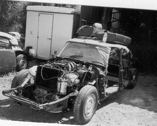

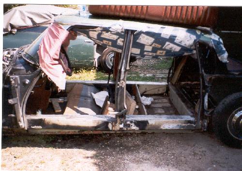

Quelques photos retrouvées sur une vieille pellicule et scanérisées de la phase de préparation de la plateforme et d'une partie de la carrosserie de ma 23
Pour donner du courage à ceux qui commencent leur restauration
et à moi pour voir aujourd'hui le chemin accompli
D'abord la plate forme avant gros traitement (a gauche sur la première photo "la banque d'organe" )
Certaines sont en noir et blanc..... du gran art quoi !!
- Photo 6.jpg (39.83 Kio) Vu 5303 fois
- Photo 1.jpg (40.17 Kio) Vu 5303 fois

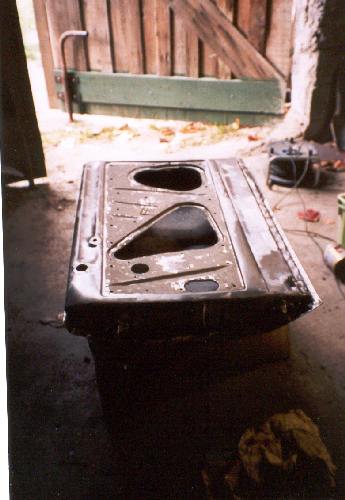

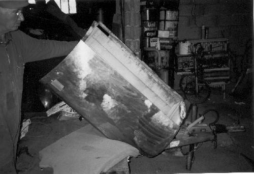

le détail d'une porte HS à refaire..y'en avait 4 !
A refaire : coupé, brasé, sablé,
intérieur refait et tout mis à nu
Même punition pour les ailes arrière
et pour le tout attention aux galbes ! le plus moche sur une DS refaite c'est le galbe de carrosserie qui joue aux montagnes russes
- Photo 10.jpg (26.24 Kio) Vu 5303 fois
- Photo 12.jpg (27.92 Kio) Vu 5303 fois

ben oui à chacun sa peine !
ah oui j'ai oublé sur la photo à gauche je vous présente mon plus fidèle supporter (de portière): mon PAPA
qui est aujourd'hui grâce au net mondialement connu !!!!
