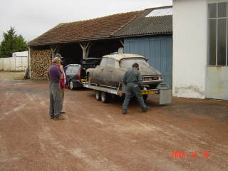

j'ai été chercher ma 57 hier, 1000 bornes, pas le jeu, la distance aller-retour. Elle était pleine de toiles d'araignée, elle avait fait sous elle, les souris vivaient en sarabande dans les coussins,le ciel de toit recouvrait les sièges pleins de crottes de souris, les pneus étaient à plat (pensez-y... Pour pousser une voiture, les pneus gonflés, c'est mieux). Elle n'a pas de dessous en dentelle tellement elle est saine. Même les points d'ancrages de ailes avant sont intacts, rouillés mais superficiellement. Elle est ma cadette de deux mois.
Le moteur ne tourne pas à la manivelle, je suis en train de démonter le démarreur et les bougies pour y envoyer du dégrippant. Le volant d'arbre à came tourne quand on fait tourner le ventilo ce qui me ferait penser que le moteur n'est pas bloqué, qu'en pensez-vous. Le compartiment moteur est dix mille fois plus simple que sur une 21 ie et tout est à peu près accessible, c'est le bonheur...

Si l'arbre à cames tourne (et le vilebrequin aussi!), le blocage doit provenir de la boite de vitesses.

Bonne nouvelle, si le moteur n'est pas bloqué, tu peux espérer la remettre en route rapidement, par contre tu ne couperas pas à une remise en état de l'hydraulique (correcteur, frein,....). En général ces voitures d'avant 60 sont toujours très saine au niveau de la caisse. Bienvenu dans le club des chasseurs de pièces des 55-60.
