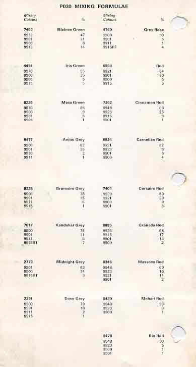

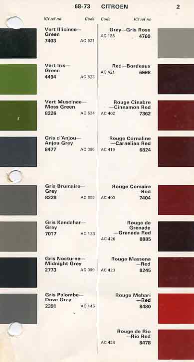

je cherche la couleur ac 092 car ma voiture est de 1967 et je ne la trouve sur aucun nuancier

Voivi la couleur et la recette sur une feuille de 68 mais il s'agit bien du Gris brumaire ac 092

merci pour le renseignement

Salut Robert!
Est-ce que tu aurais la meme feuille pour l'annee 69? Je la cherche depuis 1 an sans succes et c'est dur d'entammer ces recherches depuis l'Asie!
