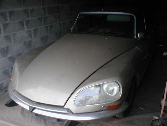

J'ai une DS 23 ie Pallas de 1973 à restaurer entièrement :
Couleur Beige Tholonet, intérieur tissus marron clair, corrosion perforante du chassis, bas de caisse en triste état, voiture n'ayant pas tournée depuis plusieurs année mais le moteur n'est pas bloquée, manque le cendrier et l'autoradio ainsi que les enjoliveurs. La carosserie est propre à part quelques coups (carosserie d'origine). Les sièges intérieurs sont en très bon état, la moquette avec.
Option : toit vynil, vitre teintée bleu-vert.
Question : A quel somme peut on l'estimer dans cet état ? Vu le modèle, faut il la restaurer ou l'utiliser pour pièces ?
Merci beaucoup, Anthony.

Salut Anthony.
Difficile de juger en ne voyant pas l'auto. Si les bas de caisse sont très atteints et le chassis perforé par la rouille, je crains qu'une restauration dans les règles de l'art ne devienne vite ruineuse. Sans vouloir jouer les oiseaux de mauvaises augures, cette DS devrait par contre faire une bonne donneuse d'organes...
Mais avec quelques photos, il serait plus facile d'émettre un jugement.

Pff tous n'est que poésie,moi c'est pour le cendrier que je suis inquiet!
Blagues à part tu devrais dans un premier temps essayer de reveiller cette mecanique endormie et si ta voiture n'est economiquement pas restaurable,au moins tu auras de la pieces pour en refaire une en meilleur état.

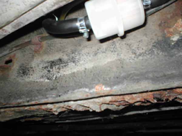

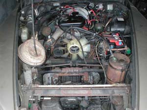

Voici les autres photos.
Quand pensez vous ?
Restauration ou donneuse d'organe ?
Merci pour vos réponses, ça va me permettre de trancher. Anthony.

Y manque des trucs!!! pour la remise en route pas faire tourner plus de 30 sec sans le radiateur!!!
Le dessous des longerons est a refaire( photo avec le filtre a essence on voit les cloques de rouille) pas infaisable mais il faut soit ouvrir son portefeuille ou souder correctement et disposer d'un pont , fosse ou cric basculeur...
Il faudra certainement prévoir un nouveau faisceau d'injection sur le moteur et vérifier tous les tuyaux d'essence sous pression (danger d'incendie)
POur le prix a donner cela dépend de l'état de la carosserie et de l'intérieur, il faut aussi voir si le moteur n'est poas bloqué...
Voilà, personnellemnt je ne mettrais pas plus de 500 -600€ la dessus en fonction de ce que j'ai pu voir

Pour le radiateur, je l'ai déposé car grosse fuite lorsque j'ai refait le plein de liquide, car il ya plus d'un an, je voulais la redémarrer mais maintenant je préfère attendre plutôt que de faire n'importe quoi.
Le plus gros de la rouille est dans les bas de caisse comme on peut voir sur la photo, elle est bien atteinte aussi au niveau de l'aile arrière droite (rouille perforante),
Peut elle être encore restaurée ?
Merci pour vos réponses, Anthony

Bonsoir Anthony. Presque tout est restaurable, et cette auto semble pouvoir encore l'être. Mais il faut soit comme le dit justement Marc avoir les compétences et le matériel soit avoir un compte en banque bien (voir très bien) garni.
