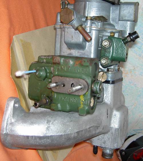

Re: petit accro à la réaccélération
Bonjour Axel,
Voici une petite photo qui te montre ce qu'est le correcteur de réembrayage et l'endroit où l'on doit enfoncer la pige pour le caler : un coton tige dont une des extrémités garnies de coton est préalablement coupée fait l'affaire !
- Pige correcteur de reembrayage.JPG (55.96 Kio) Vu 3667 fois
Là, je devrais pouvoir m'en sortir sans trop de difficulté
Merci beaucoup, et je vous préviens dès que cela est fait.
Attention axel, pour mettre la pige en place, il faut tourner l'axe a fond dans le sens horaire puis revenir de 30° et là il y a un trou pour la pige. Car tourné à fond il y a aussi un trou donc il ne faut pas se tromper.
Petite précision, mais je ne pense pas que cela influe vraiment: Effectue ce réglage sans pression hydraulique pour pouvoir facilement tourner l'axe du correcteur de reembrayage. (véhicule en position basse, commande auxiliaire d'embrayage enfoncée)
Pour le flector, c'est bien ça, tu le desacouple du carbu et tu peux effectivement le fixer sur l'axe du correcteur de reembrayage pour faciliter sa rotation. Ensuite tu tournes cet axe (axe face à toi) dans le sens horaire à fond (là tu devrais trouver un trou de pigeage mais c'est pas le bon) et tu reviens de 30° pour mettre en place la pige.
Philou76 te dit de prendre un coton tige, perso j'utilise un petit clou ou petit rivet pop. Essaye avec un clou fin au cas ou le trou serait légèrement obstrué.
Oui, je sais : mon histoire de coton tige, ça fait pas très "pro" !!
Petite précision : la pige, lorsqu'elle est bien positionnée, s'enfonce de 30 mm dans le corps du correcteur. Si elle bute avant les 30 mm, c'est que l'axe n'est pas tourné à la bonne position.
