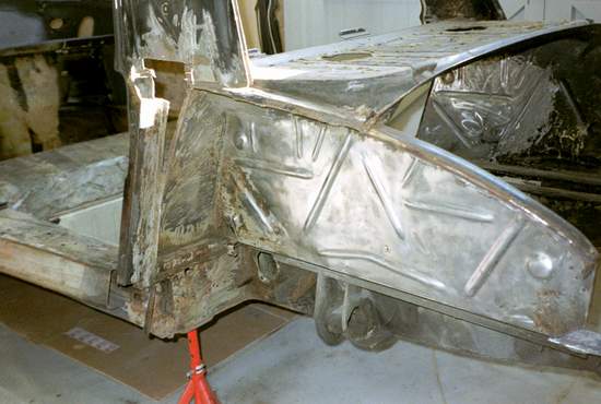

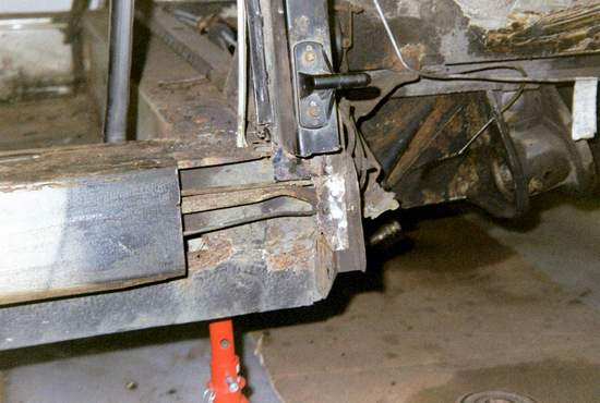

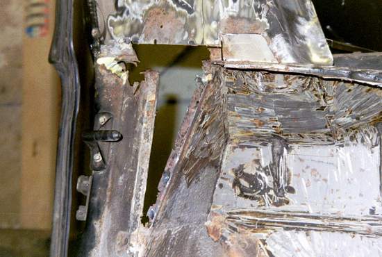

Phase N°1 terminée , plus un tuyau, plus un boulon, rien que de la tôle.
Encore que la tôle il faut parfois gratter un moment pour en trouver de la bonne, c'est impressionnant la misére qui peut étre caché sous le blackson ou la peinture (c'est pas grave je m'y attendait)
Voila un petit aperçu de ce qu'on peut trouver :
- Bas de pied de portes.
- Panneau de custode.
Il y a aussi les longerons que je savais trés malades, mais il y a vraiement des endroits sournois : La tôle de renfort sur point de levage cric, une fois dépointée j'ai trouvé un grand rien dérriére et c'est totalement invisible de l'extérieur.
Donc je coupe, je coupe, en essayant de garder le maximum des contreplis existants pour permettre de fixer les tôles neuves : perceuse interdite, tout à la meuleuse et au burin à tôle.
Si quelqu'un sait ou je peut trouver un foret à dépointer ? j'en ai un peu marre du disque à ébarber pour affaiblir les points de soudure...

Impressionnant le travail de décapage !
Pour dépointer les toles je te conseille en effet le foret à dépointer, qui fait un travail infiniment plus propre qu'une meuleuse !
Tu en trouveras chez tout négociant en fournitures automobiles, ayant un rayon "Carrosserie". Je ne parle pas de Feu Vert ou Norauto, mais des fournisseurs "pro" !
Par contre, c'est un peu cher, ça s'use vite et ne s'affute pas...
