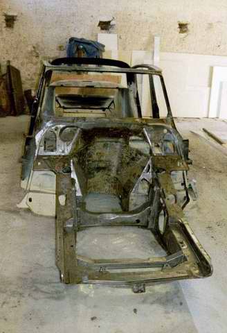

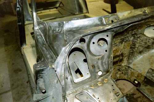

Quelques nouvelles (photos) de mon cher chassis. J'avais la flemme de nettoyer l'unit avant, mais bon, ça faisait vraiment pas propre par rapport au reste.
C'est donc avec une joie à peine dissimullée que j'ai repris mes gants, lunettes, meuleuse, brosse, produit qui sent pas bon...
Et voila le résultat.

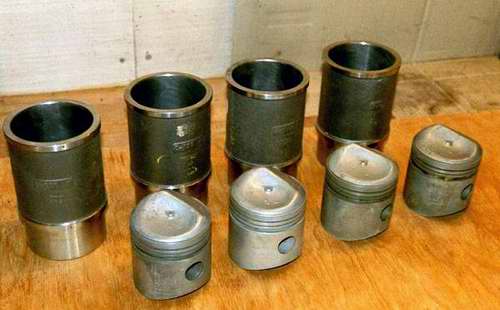

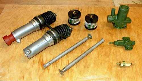

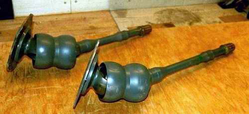

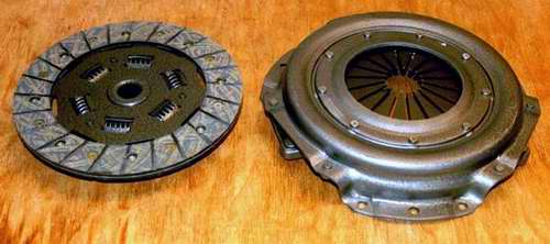

Comme ça me passionne moyennement, j'ai commencé à refaire des piéces et stocker des neuves : Regardez comme c'est beau !!!
plus. Julien

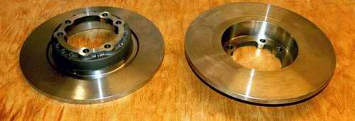

Vraiment beau lorsque c'est neuf, moi j'ai encore les mains dans le camboui
Dis moi ou as-tu eu les disques de frein et l'embrayage, il faut que j'y passe . ....
Bon courage

Salut Sébastien,
J'ai fait simple :
Toutes les piéces purement mécaniques viennent de chez Rétrostock (freins - cardans - embrayage - pistons...) et les piéces "nobles" (hydraulique pour l'instant) viennent de chez Blondeau.
plus. Julien

Salut Julien
je vais "tester" chez un nouveau qui s'installe, les prix sont très interessant.
contact http://www.ads-pallas.com et son mail [email protected]
exemple des disques à 75 €, je te dirais

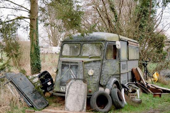

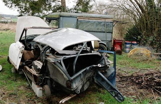

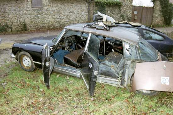

Sinon la derniére source d'approvisionnement c'est la "casse" (j'ai récupéré des piéces sur 4 DS gentiment mises à ma disposition par DSM) En particulier des piéces esthétiques ou des piéces à refaire mais en meilleur état que sur la mienne.
Ci joint photos de 2 de mes donneuses d'organnes, sur la blanche j'ai aussi récupéré des bouts de chassis : déja qu'elle était accidentée, ça lui donne un look un peu dépouillé (la pauvre, c'est pour la bonne cause...)
plus. Julien

quel courage elle sera neuve vu l'état du chassis mais y a du boulot encore salut robert.
