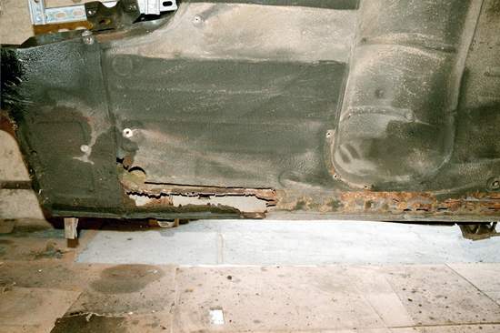

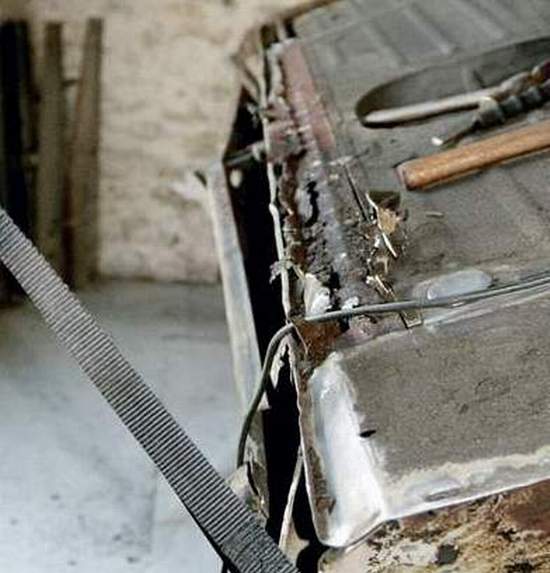

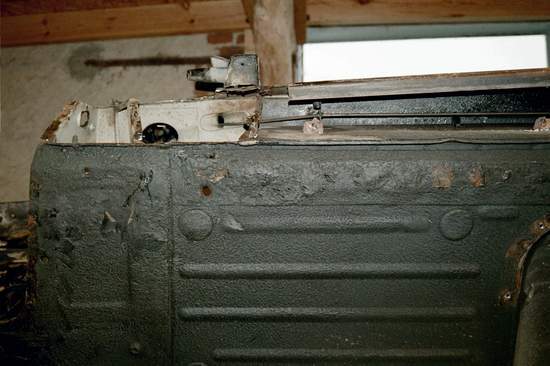

La zone la plus sensible du longeron se situe dessous : la partie horizontale fermant le caisson de longeron, derriére le carré de levage (cric)
Voir photos de la mienne...
La premiére, c'est le longeron droit : là c'était flagrant.
La deuxiéme et la troisiéme, c'est le gauche. Note comme le blakcson cache bien la misére
plus. Julien
plus. Julien
