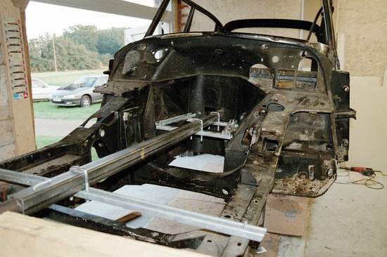

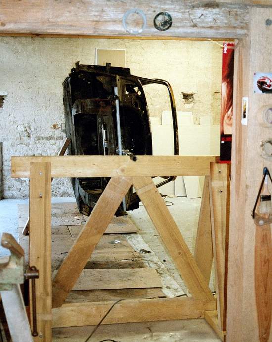

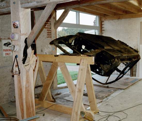

Mais ça y est, c'est reparti, je vous présente donc ici, en premiére mondiale, le tourne-broche à DS, qui peut aussi servir pour un poulet mais un gros.
N'ayant ni fosse ni pont, je ne souhaitais pas passer mes week-end couché sous la voiture à bouffer du blakson, de la rouille et des étincelles de meuleuse .
Là c'est un vrai régal , on positionne la voiture en fonction de l'outil et non l'inverse.
J'ai donc joyeusement attaqué les longerons et comme le reste, ça n'est pas si compliqué et dramatique qu'on veut bien le croire, Je vous ferais parvenir des photos prochainement.
plus. Julien

Il en faut beaucoup pour m'épater, mais là j'avoue etre franchement impressionné. C'est bien la première fois que je vois un truc pareil
Tu as fait un trou dans la niche moteur pour passer la "broche" ?

Elle vous plait ma machine infernale ?
En effet j'ai été obligé de percer un trou dans la niche moteur pour faire passer l'axe, mais bon, on est plus à un trou prés...
Si mes souvenirs sont bons, j'ai lu dans une doc qu'un chassis nu pesait 196 kg, avec tous ce que j'ai déja enlevé on doit tourner aux alentours de 170 kg.
Pour la monter sur ses supports nous étions 4, 2 de plus auraient été bienvenus mais ça c'est bien passé.
En effet j'étais mort de trouille de la foutre par terre.

Bravo Julien,
Le rêve en effet pour bricoler peinard.
Un conseil : tes longerons étant bouffés, fait attention à ce que la caisse ne flechisse pas par son propre poid. En ressoudant du neuf tu risques de conserver une caisse voilée.
Avant de resouder, je te conseille de bien caler toute la caisse et de vérifer les alignements avec un niveau laser. On en trouve des pas cher des les magasins de bricolage (~50€).

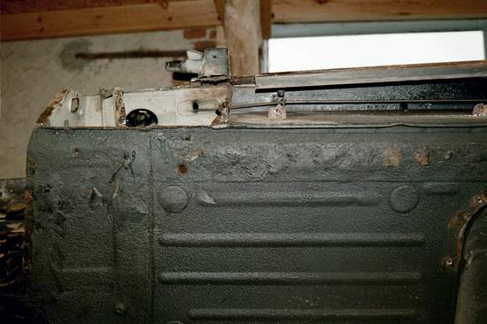

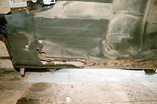

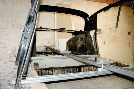

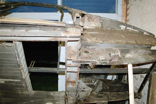

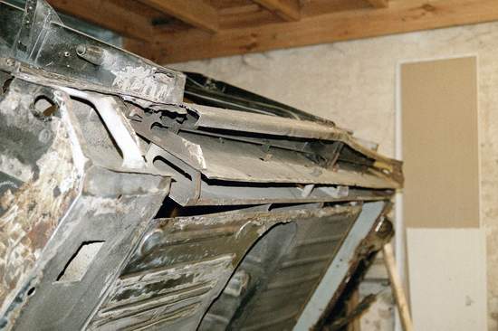

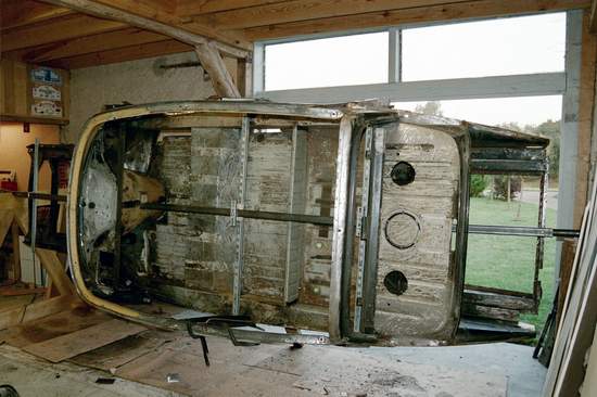

En ce qui concerne l'alignement de la caisse, c'est un point qui me fait un peut transpirer. Je le vérifie réguliérement avec une grande régle en alu, jusqu'ici tout va bien !
J'ai fait un comparatif au niveau pour vérifier la torsion entre l'avant et l'arriére : voiture téte en bas, réglage pile poil sur (ou plutôt sous) l'unit avant et vérification sur l'unit arriére: résultat, une différence de 3mm, il me semble que c'est acceptable qu'en pensez vous?
Ci joint des photos de la mise à nu des longerons et des tôles sous barre anti-rouli / réservoir.
plus. Julien
Merci pour vos encouragements.
