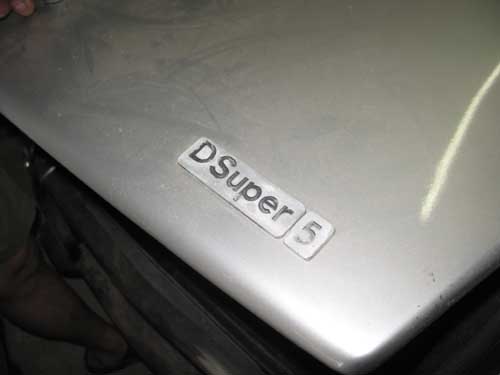

Ci joint une photo prise par mes soins du très rare monogramme "Dsuper espace 5"
Dr D.
Dr D.
- logo dsuper 5.jpg (25.19 Kio) Vu 8148 fois

Merci beaucoup Dr D. pour la photo, finalement le -DSuper- devrait être facile à trouver car c'est le monogramme courant, pour le -5- ça va être coton pour le dénicher celui-là !

Pour le monogramme plat DSUPER, il est collé au double face. Pas d'agrafe sur ce modèle.
Donc comme il s'agit d'une amélioration "perso" je ne m'embeterais pas à chercher un monogramme "5"
