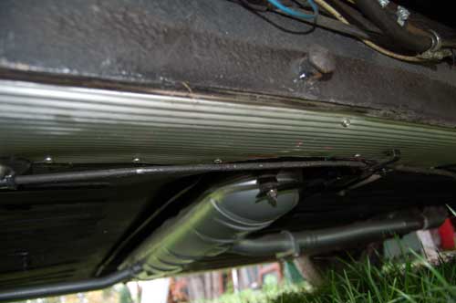

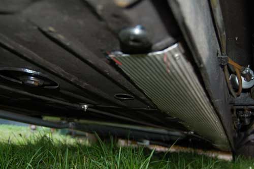

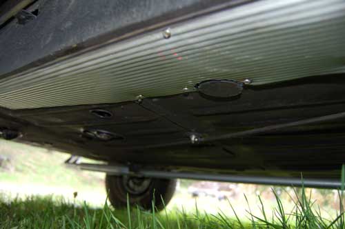

J'ai racheté une 23 ayant appartenu en première main à un "haut fonctionnaire" qui était "basé" dans les Alpes.
Le garage de la préfecture montait sur toutes les ID et DS leur passant entre les mains (et par la même occasion la 23 perso) des enjoliveurs alu sur les tôles de brancards pour préserver celles-ci des atteintes bien connues de la rouille.
Quand j'ai découvert tout cela, j'ai craint le pire car le "sandwich de tôle" est plutôt propice à la rouille.
Démontage effectué, je n'ai eu que des bonnes surprises : les tôles étaient fixées par des vis inox (démontage facile!!) et encollées avec un mastic qui a réellement fait barrage à l'eau.
Juste quelques points de rouille en bordure de certains trous d'évacuation.
Je me suis donc attelé à restaurer ce "bricolage" dont voici quelques photos après remontage.
Quelqu'un a-t-il eu ou vu de telles "carrossages de chassis" ?
