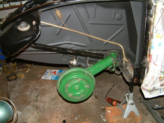

Simplement pour dire que ma DS (21 carbu méca de 72), après 7 ans d'immobilisation pour causes diverses (enfants, maison, unit arrière bien corrodé)a démarré aujourd'hui! L'unit arrière est refait, les kits d'étanchéité et les cafetières sont neufs ainsi que l'accu de freins. Le moteur tourne parfaitement, j'suis content...

Merci Eric. Pour qu'elle soit roulante, il me reste à remonter le réservoir, la lunette arrière, purger les freins, contrôler les hauteurs, vidange graissage, réglage moteur, un gros nettoyage du cuir et ça devrait être bon. j'attendrai l'automne pour lui refaire le ciel de toit et la rotule inférieure avant droite, les soufflets de la direction et diverses bricoles...

Mathias, j'appelle kit d'étanchéité, les ensembles comprenant un joint torique, un joint téflon et une rondelle en feutre qui font l'étanchéité des cylindres de suspension côté tige de poussée...
