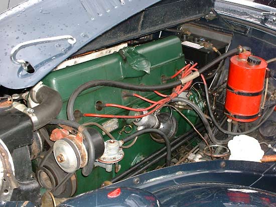

Et pour le Fun, la photo des entrailles d'une simple 15/6 H.
- 15h.jpg (49.11 Kio) Vu 1750 fois
