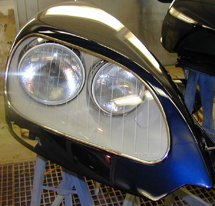

pour redonner l'aspect d'origine j'ai personnellement effectué un poncage à l'eau (240;400;et 600)et j'ai ensuite laissé trempé le bloc plastique dans un mélange eau + HP 3000 et le résultat est parfait.
Le hp 3000 est un produit nettoyant corrosif de la marque karcher.
Voyez le résultat.
Voyez le résultat.
- Phare DS.jpg (62.87 Kio) Vu 3144 fois
franck_38
Re: peinture des 'boites' de phares
sympa comme méthode puisque le produit travaille pour toi.
