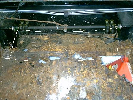

Coucou à tous!
J'ai bien trouvé le foret à dépointer (pas donné le bazar: 27 Euros, vendus par deux chez fa...)
Je n'arrive pas à trouver la partie qui se situe après le fond de coffre, est-ce une tôle entière avec le fond de réservoir ou autre ?
Voir ci-dessous!
Voir ci-dessous!

Cette tôle fait partie de l’unit AR de caisson, partie inférieure référence (5 403 045 A) au catalogue PR Citroën.

Merci pour la référence, j'ai bien peur de ne pas trouver la tôle (sans l'unit ar)!
Quelqu'un a déjà été embêté sur ce problême ?

Cette tôle se trouve chez Dirk Sassen http://www.ds-sassen.de sous la reférence 1191 avec les renforts de cric arrières
, tu peux la commander et payer à la réception, ou alors chez Chyparse en Hollande reférence:c018c panel under rear axle
Fax: (0031) (0)346 351164
Ces 2 fournisseurs de pièces DS ont des catalogues impréssionnants, pratiquement toutes les pièces formant une DS est dispo.
Il suffit juste d'être un peu curieux sur le Web, on fini toujours par trouver ce que l'on veut...messieurs à vos claviers et à vos souris.

Pas de chance, j'ai acheté un forêt à dépointer en acier au cobalt 7 euros sur un stand à la bourse moto de Nantes il y a 15 jours. Quant à la tôle de fond de coffre, je l'ai prise chez citrogaz
